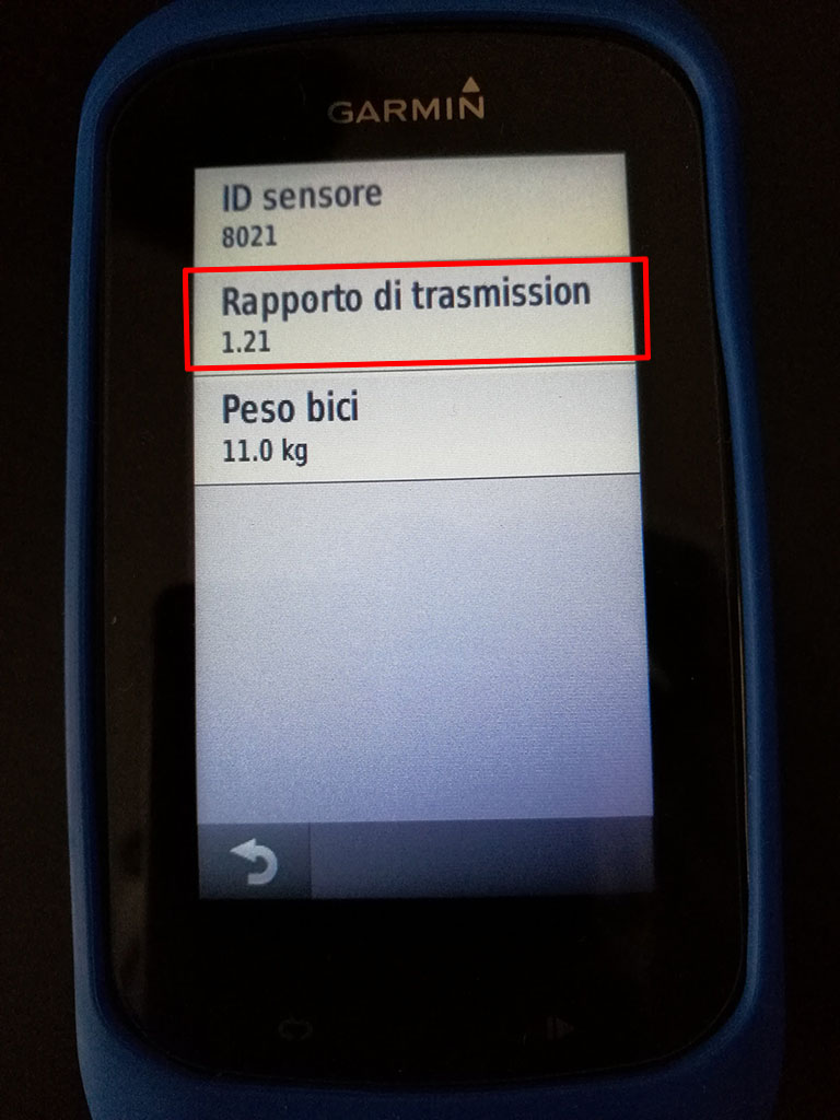

Approfitto del post anche se non ho dubbi sul rapporto della circonferenza della ruota ma per quanto riguarda il "RAPPORTO DI TRASMISSIONE" da settare per quanto riguarda il sensore che io ho denominato "direto Rullo" ma non so che cosa gestisce quel sensore. il valore 1.21 è stato inserito da me in relazione a quanto letto sopra ma credo che sia sbagliato.
Allego foto. grazie
Allego foto. grazie
