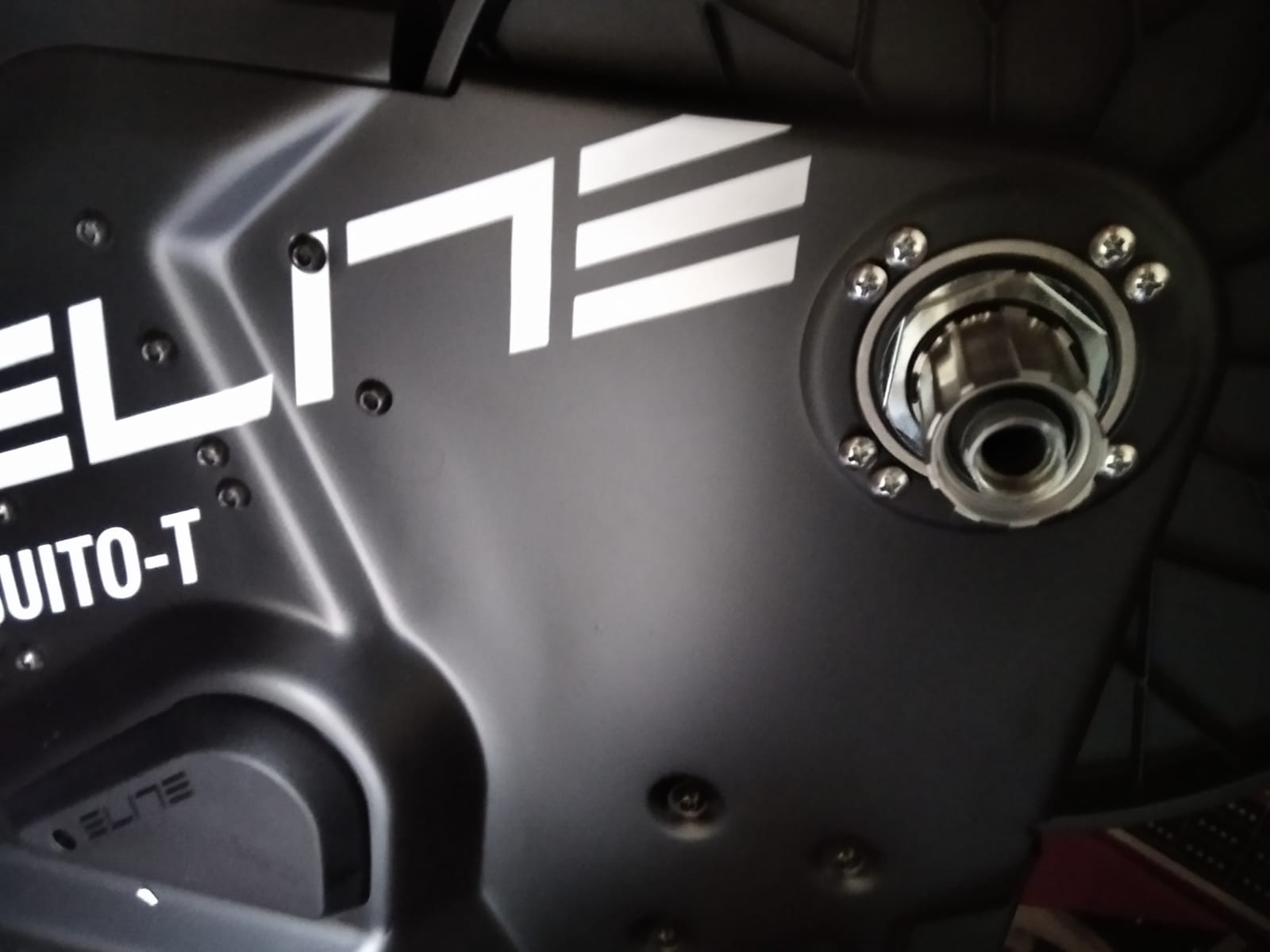

Buonasera,
ho appena acquistato un rullo Suito-T ma ho qualche problema nel montare la bici, dalle istruzioni mi pare di aver capito che devo inserire dal lato cassetta pignoni quell'adattatore della foto (denominato come D nelle istruzioni quick setup) per agganciarlo alla forcella ma se provo ad inserirlo non entra nel corpetto qualcuno gentilmente mi può aiutare? grazie
WhatsApp Image 2020-12-21 at 18.13.21.jpeg (160.04 KiB) Viewed 3937 times

Porta pazienza che entra, muovilo un pochino e magari mettigli un velo di grasso, entra preciso, senza gioco

Posto la soluzione fornitami da Elite dopo l'invio di un video del problema, con trapano e punta da 12 passare nel foro per eliminare la probabile bava metallica che è rimasta all'interno
