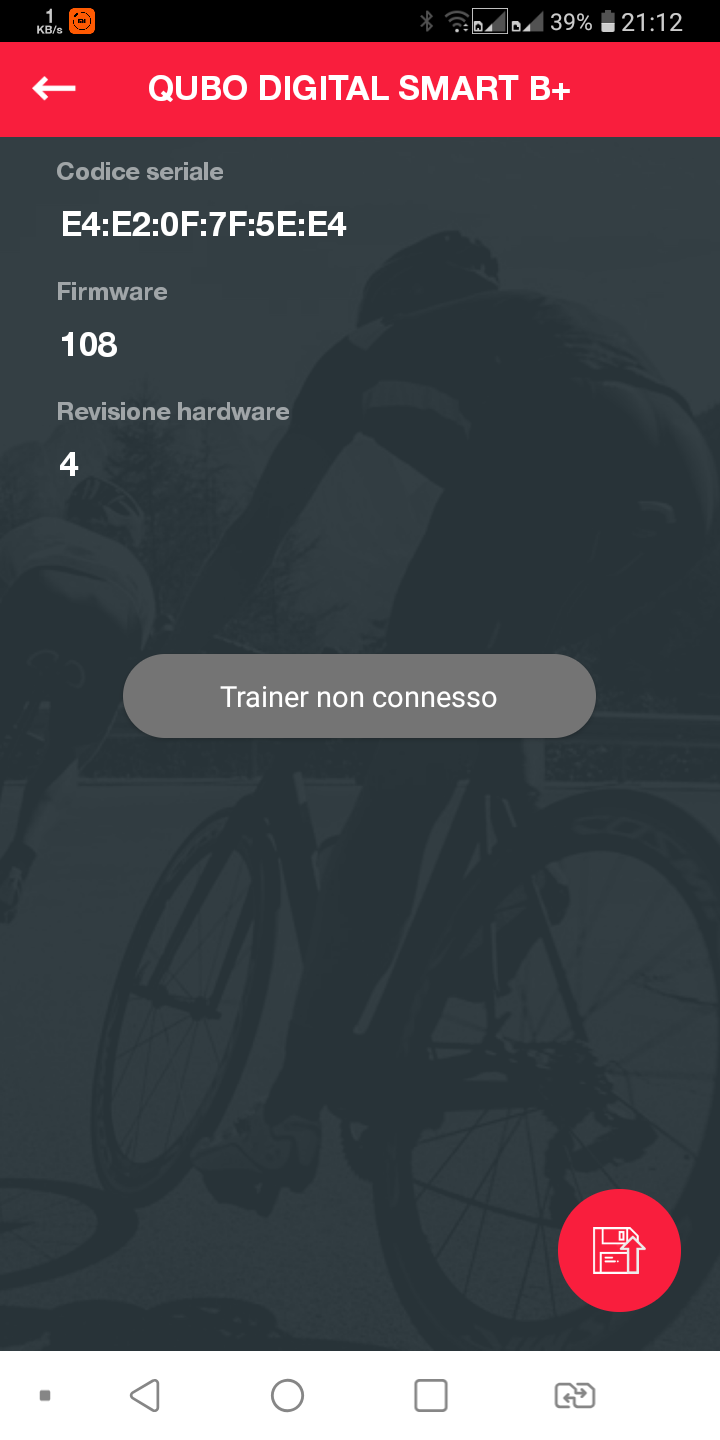

Salve, vorrei sapere se è possibile aggiornare il firmware del rullo qubo digital smart b+ tramite l'app elite upgrado.?
Ho tentato ma mi da il msg in allegato.
Grazie.

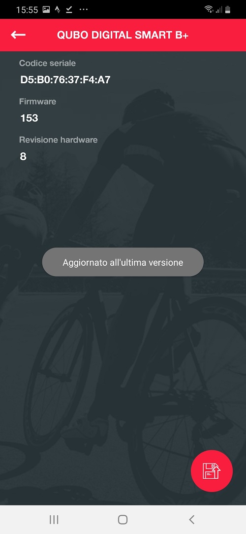

Ciao,
sembrerebbe che ci siano problemi di connessione; io ho notato che, se fai due tentativi di seguito, l'app rimane connessa e non riesce a ritrovare il trainer. Dovrebbe bastare però disconnetterlo dalla rete e riprovare tutta la procedura, al limite puoi provare con un arresto forzato dell'applicazione. Se io provo a fare l'upgrade, a me la schermata dà il risultato che allego; sembrerebbe che il mio trainer sia più vecchio come numero seriale ma più aggiornato come firmware. Se non ricordo male, io lo avevo aggiornato però non attraverso l'app upgrado ma direttamente dall'app my e-training, attraverso la configurazione avanzata (non sono sicuro che si possa ancora fare...). Oppure puoi scrivere al supporto clienti, forse loro possono aiutarti meglio di me.
Facci sapere.
Davide
Facci sapere.
Davide
