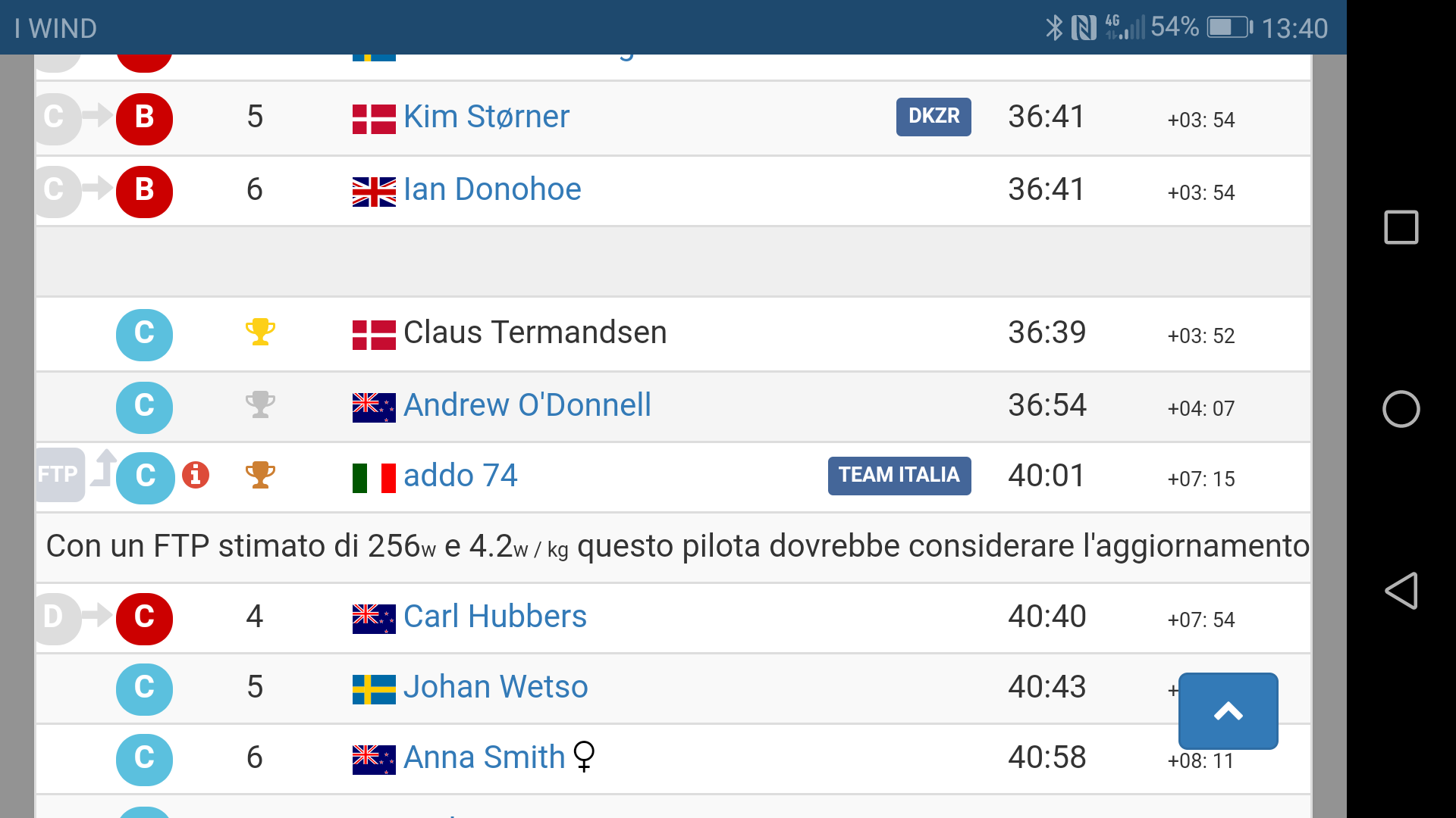

Buongiorno vi allego un messaggio che mi continua a mandare Zwift ad ogni gara disputata. Io continuo a far fatica a superare i 215watt
Io sono addo74
Re: Drivo calibration ?
Postby Elite Admin S » Fri Nov 03, 2017 11:19 am
Se continua ad avere dubbi, le consiglio di contattare il nostro customer care all'indirizzo real@elite-it.com per approfondire la situazione.
Saluti

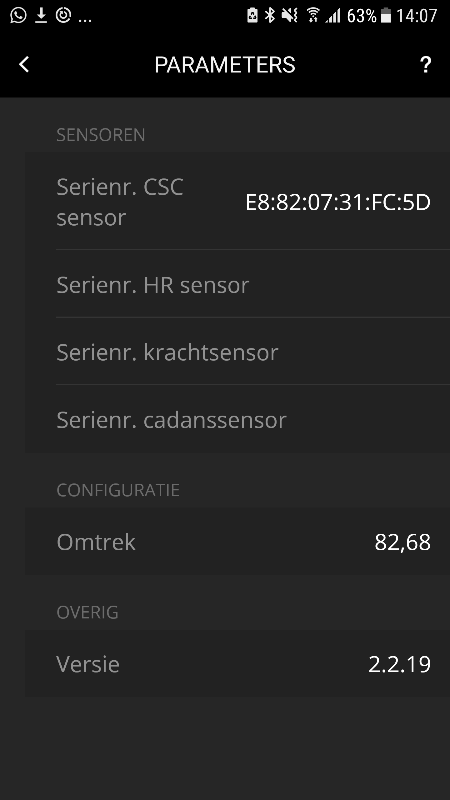

How to calibrate? I see no option in elite mytraining app for my Elite turbo roteo smart b+ trainer.
Many thanks
Postby Elite Admin S » Fri Dec 15, 2017 12:49 pm
Which trainer do you have?
Do you have a Drivo too? Are you sure to have select the correct trainer?
