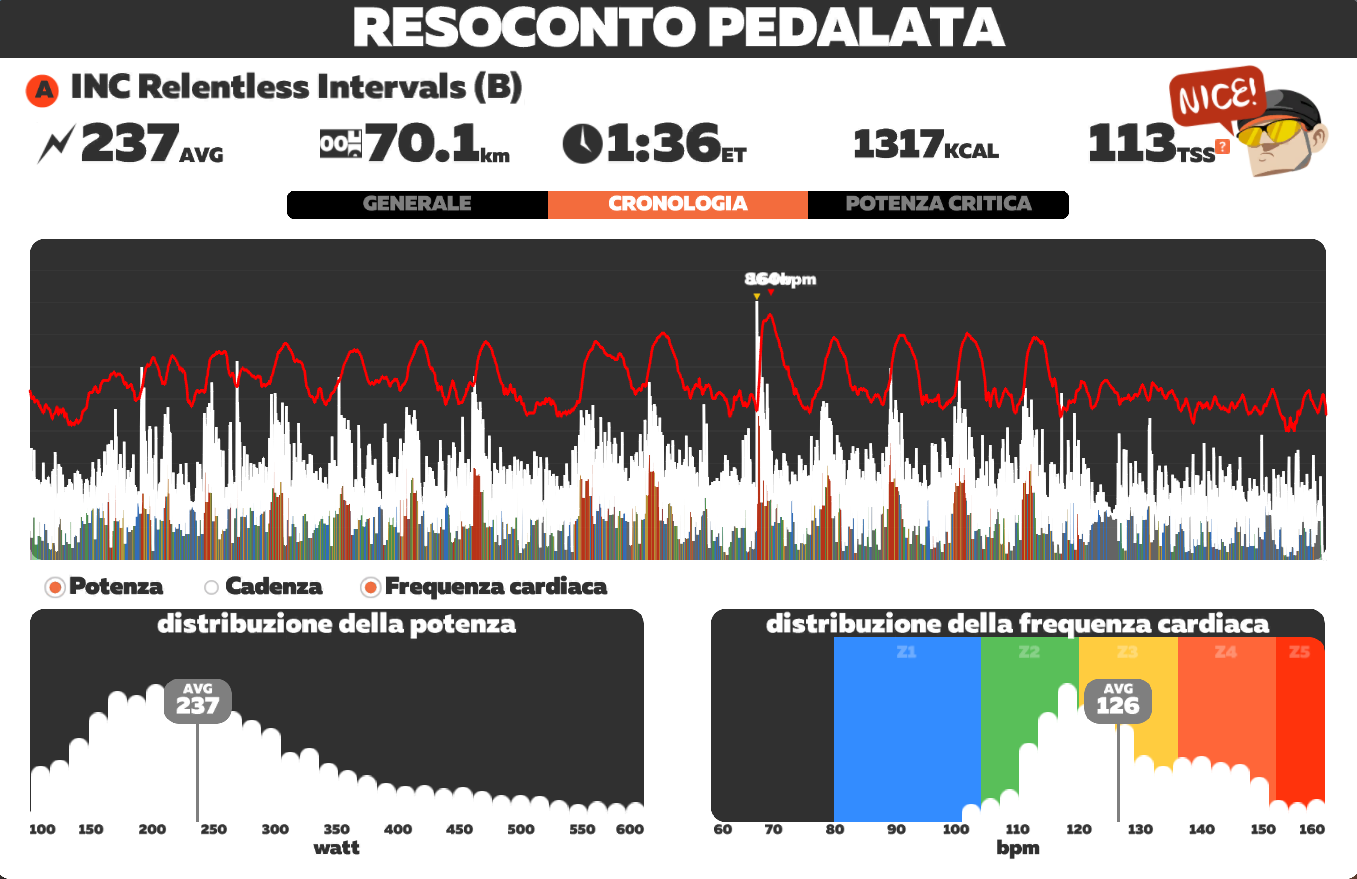

Ovviamente ho anch'io lo stesso drammatico problema delle fluttuazioni di potenza, allego il penoso grafico
del lavoro di questa mattina.
Pensavo di ovviare al problema con i pedali assioma Duo essendo un utilizzatore incallito di Zwift ho bisogno di grafici
reali per lavorare sui miei miglioamenti.
Dopo giorni di prove e trasmissioni dati ad Elite ticket 123487 ed Assioma ho scoperto che non sono compatibili
tra loro per l'utilizzo di Zwift.
Il controllabile con assioma richiede circa 30 watts in piu' del dovuto.
Ovviamente tutto calibrato e tutto verificato da Elite, Assioma e Zwift
Sono delusissimo, pensavo di aver comprato un Top di gamma ed invece....
Devono almeno informare gli acquirenti di questi problemi, oltre all'impossibilita' di calibrazione con Zwift
Nessun aggiornamento previsto da Elie.
Paolo
