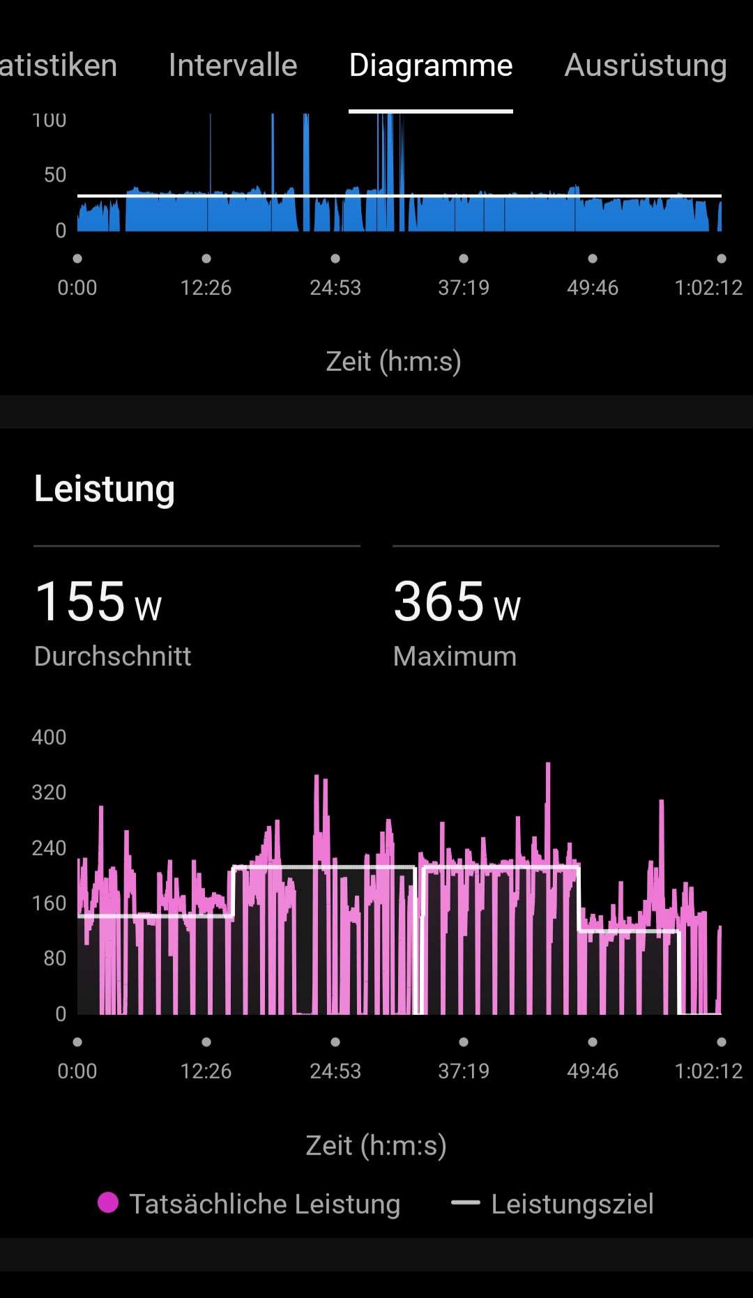

a.ucan
Joined: Wed Feb 26, 2025 10:52 pm
Re: WARNING: Direto/Direto X ERG Mode Issues after v88 - Temporary Fix Available (But iOS Users Beware)
Postby a.ucan » Wed Feb 26, 2025 11:07 pm
Ich habe seit dem letzten Update für Direto XR auch nur Probleme mit dem Garmin edge 1050 und training mit im ERG Modus
Das ist katastrophal
Die Garmin bricht die Verbindung alle 2 Minuten ab, und man muss die Leistung manuell hoch oder runter Stufen damit man einigermaßen trainieren kann
Hier ein Beispiel wie ein Schwellentraninng funktioniert hat
