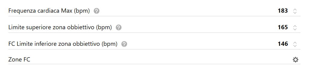

Salve, sto effettuando diverse volte il training test perché presumo, forse erroneamente, che la frequenza Cardiaca target sia sottostimata e non corrisponda alla mia soglia anaerobica (calcolata con test medico sportivo).
Sia all'interno della app mobile che in quella Desktop, ho settato correttamente la FC max e quella allenante superiore (limite aerobico) 165bpm che quella allenante inferiore (img.1) cosi come ho definito correttamente i diversi range FC.
Quando eseguo il test, l'applicazione mi fisso la FC target a 152bpm con la risultante di raggiungere watt alla soglia bassi (img.2)
ho ripetuto tre volte il test in tre giorni diversi ed il risultato è sempre lo stesso.
Il test è eseguito col rullo DIRETO al quale ho effettuato la taratura del potenziometro e corrisponde (6402) alla taratura offset di fabbrica (6401)
La connessione avviene con chiavetta ANT collegata al pc e perfettamente funzionante coi vari sensori, compresa la fascia cardiaca Garmin ant+
Ho tarato il rullo anche con il garmin edge 1000 e i valori del garmin e dell'app corrispondono perfettamente.
NON HO definito la circonferenza della ruota perché presumo che su questo rullo non sia necessario in quanto non c'è una ruota che scorre sul rullino.
Ho commesso qualche errore oppure il test funziona perfettamente e sono io una schiappa mostruosa?! :D

Mi associo. Anch'io ho fatto il test, con lo stesso risultato (152 bpm), ma siccome sono una schiappa non mi ha creato particolari problemi. Però ho fatto i primi due allenamenti e la FC rimane molto bassa, nel secondo al confine tra FC "leggera" e FC "intermedia", cioè 128 bpm. Il che, essendo una FC che in salita outdoor supero praticamente sempre, mi fa dubitare dell'efficacia dell'allenamento, tanto da farmi venire l'idea di premere la freccia per aumentare almeno del 10% il livello. Qual è la %FCMax in cui si dovrebbe lavorare in modo efficace?

il Training Test è stato realizzato con il supporto di un'equipe di specialisti. Gli allenamenti generati sono creati appositamente per avere dei risultati alla fine delle quattro settimane, e presentano allenamenti più leggeri e altri più impegnativi. Non sempre è necessario fare allenamenti distruttivi per migliorare le proprie prestazioni ;)
Può capitare però che il calcolo della frequenza massima "standard" (220-età) non sia corretto. Siamo tutti diversi, quindi anche la propria frequenza massima può variare in base alla propria conformazione fisica e non solo in base all'età.
Per questo è possibile cambiare il valore di frequenza massima nelle impostazioni del proprio profilo, ma suggeriamo di farlo solo sotto controllo medico (@SA77, nel tuo caso modificala come indicato dal medico).
Saluti
