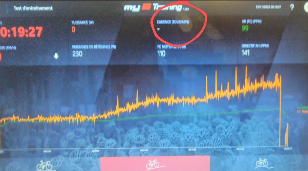

Bonjour,
Mon capteur de cadence garmin est bien reconnu et appairé avec Justo mais quand je lance un test d'entraînement la cadence n'est pas indiquée... Une idée pour résoudre cette anomalie ?
Merci !
My garmin cadence sensor is well recognized and paired with Justo but when I launch a training test the cadence is not indicated... Any idea how to solve this anomaly?
Thanks !

Bonjour,
j'ai fait un ticket mais il m'a été répondu que ce devait être mon capteur qui a un pb... alors qu'il fonctionne très bien avec ma montre ....
Maintenant je me pose la question si il faut bien appaire dans "paramètres/capteur de cadence de série"
ou par "paramètre/sensor bridge"?
Sachant que, dans le premier cas, il est reconnu et je peux l’appairé mais les données ne sont pas prisent en compte et que dans l'autre cas j'ai un message d'erreur: "échec de l,opération en raison d'une erreur interne, veuillez recommencer"... :-/
I made a ticket but I was told that it must be my sensor that has a problem... although it works very well with my watch...
Now I wonder if it should be paired in "parameters / serial cadence sensor"
or by "parameters/sensor bridge"?
Knowing that, in the first case, it is recognized and I can pair it but the data is not taken into account and that in the other case I have systematically an error message: "failure of the operation due to an internal error, please try again"... :roll:

Same issue with Garmin Speed Sensor 2 Dual, but with a Direto XR-T in my case. Sensor works as it should when connected directly to any app/device, but when connecting via the Sensor Bridge function within E-Training app (window pops up saying it was successfully connected), cadence value coming out is zero. No standard procedures (unplugging trainer, restarting apps/devices, unpairing and repairing the sensor from the bridge, …) solved the issue. HR bridge, meanwhile, works just fine.
