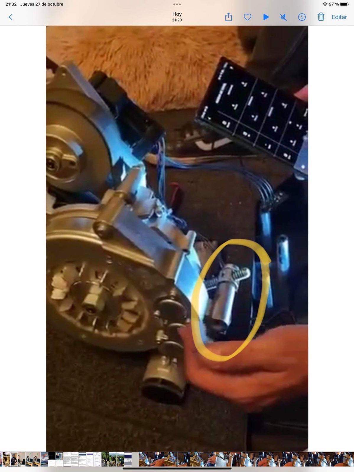

Amigos buenas tardes
Necesito ayuda con mi drivo 2, esta fallando
Necesito un repuesto, como lo puedo conseguir?
No está controlando la potencia, falla el movimiento a través del eje, pieza desgastada, el motor funciona pero el buje de bronce no puede moverse a través del eje y queda pegado en una posición
Donde puedo comprar la pieza que me falta
En mi país la representante solo trae rodillos pero no repuestos
Adjunto una foto
Adjunto una foto

Re: Drivo mantenimiento
Nunca compren un drivo II no hay soporte, no hay ayuda de ningún tipo, pensé que me podían ayudar en este foro
